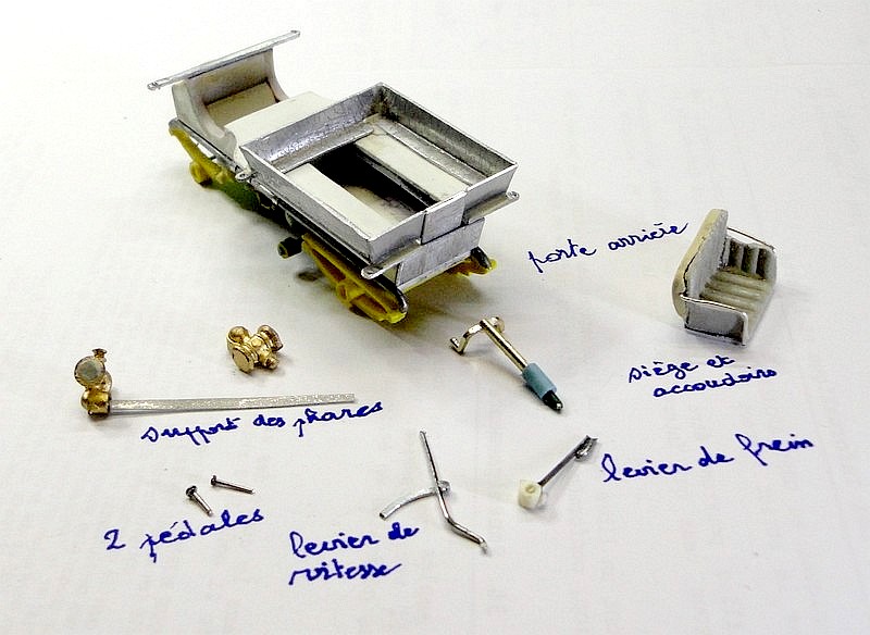

des nouvelles du type 29 au 1/43ème :
- 10.JPG (93.69 Kio) Consulté 2141 fois
Aujourd'hui, j'ai posé les supports avant du dais et j'ai terminé le quatrième côté de la caisse. J'ai finalement opté pour un petit portillon.
Puis je me suis attelé à l'accastillage : direction, leviers, pédales. Le siège avant a été notablement modifié (inclinaison et épaisseur du dossier).
Il manque encore le marchepied arrière, et surtout, il reste un important travail à faire pour les ailes et leurs supports.
C'est seulement après tout ça que je monterai le dais. Je suis impatient ...
Le type 29 ne sera pas terminé pour l'AGO ..
Je ne vois pas les fixations du dais ?

Je n'ai pas su attendre ... J'étais trop impatient de voir le dais prendre forme ... pour le moment, il ne se présente pas trop mal ...
Le toit est en plastique souple mais suffisamment rigide (emballage de type "blister").
Les montants sont en fil métallique de Ø 06 mm.
J'ai percé les 6 trous du toit sur une petite plaque de bois. Le bas des montants étaient fichés dans les trous restés sur la plaquette pour leur mise en forme et leur collage à la cyanoacrylate
