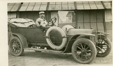

Pour kualing, oui des photos j'en ai, tout autour de 1909-1918 du fait de la guerre. J'essaye d'aller dans l'ordre. Je reste avec la même calandre, pour un modèle qui doit être de 1911 ou 1912, type 127 ou 138. Je penche pour 138 parce qu'il n'est pas trop court. Qu'en pensez-vous ?
Type 127 ou 138 ?
WW1_000000_Peugeot 1911 genre type 127 ou 138_MH_2025_3_629.PNG (225.72 Kio) Consulté 1233 fois
Je pense également à un type 138 .

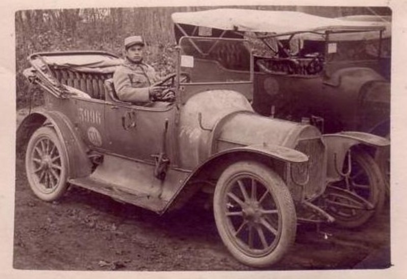

Merci kualing pour la confirmation. Si le torpédo juste au-dessus est un 138, je pense que celui-là est un Type 127, il a le même look, en étant un peu plus court il semble.
127 ou pas ?
WW1_3996_Peugeot 1911 genre type 127 ou 138_MH_2025_1_209.jpg (85.52 Kio) Consulté 1204 fois
Messages : 12128
J'ai besoin de réviser mon "Peugeot d'avant 14" parce que je dois bien avouer mon incompétence à affirmer un Type !
Après regardé plusieurs photos , je pense aussi au type 127 .

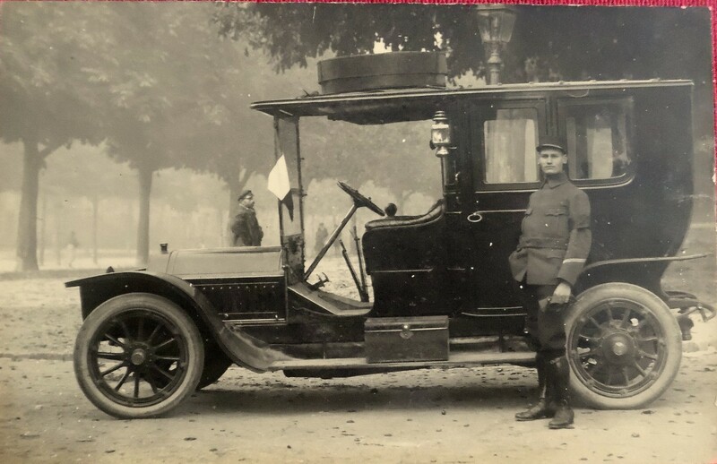

Pour justifier un peu mon affirmation que Peugeot livrait des voitures fermées déjà carrossées, je poste la photo d'un coupé limousine très proche des vues d'époque ou des schémas de la littérature de référence. Je pense à un type 117 de 1909 ou à un type 133 de 1910 (pas de chaînes à vue d'œil). Le diagramme du type 117 dans le livre de René Bellu montre une ceinture sous les fenêtres qui se prolonge jusqu'à l'arrière, rien de tout cela pour le 133. Je penche donc pour un type 133, pas de ceinture sur la photo. Quel est votre avis ?
