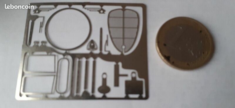

Nouveau sur le forum et depuis peu en retraite , je reprends le modélisme. Je suis passionné de Peugeot 202 , 302 , 402 et DK5 et voudrais me lancer dans la réalisation de modèle au 1/18 . Je recherche quelqu'un qui réalise de la photodécoupe à la demande pour réaliser les petites pièces habituelles : calandre , cadre de pare-brise , lion de capot d'aile AR comme cela existe au 1/43. Je n'ai pas trouvé d'info sur le forum sur la phodécoupe. Quelqu'un peut il me renseigner ?

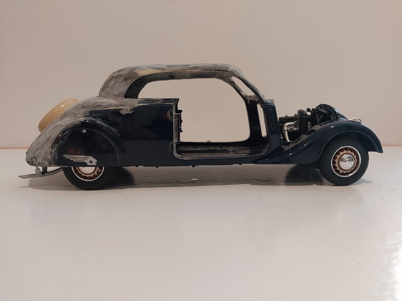

Je travaille sur une première version à partir de l'Eclipse que je transforme en Coupé après quelques modifications de carrosserie . C'est vrai que ce n'est pas facile pour obtenir quelque chose de bien fini. J'envisage ensuite de dessiner et d'imprimer en 3d 402 et 302 mais cela demandera encore plus de travail . Mais après la 402 Eclipse et la 202 Cabriolet au 1/18 , je voudrais compléter avec ces modèles. Je suis près de Beauvais dans le "Nord ".

Premier masticage pour dégrossir les formes, le toit est plus long , le coffre raccourci et reprise de la forme des ailes arrières. Quel mastic de finition utilisez vous ?
Comment réaliser les vitrage ? Merci pour votre aide.

Encore un malade!!!!
BRAVO !!!
on attend la suite...
