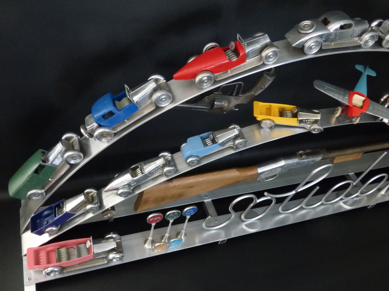

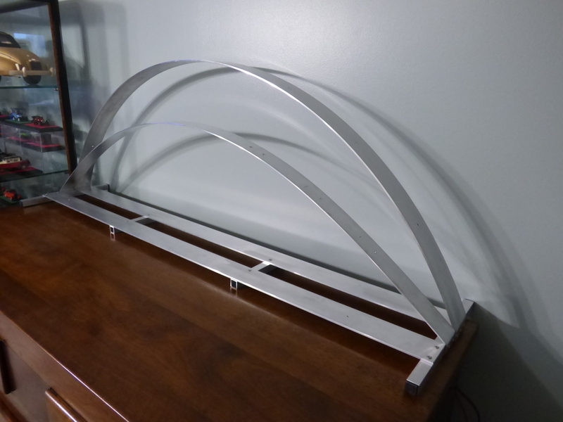

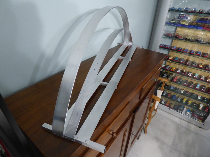

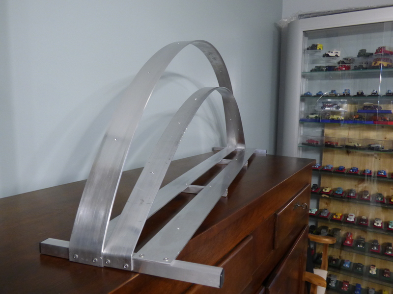

Alors commence la fabrication du présentoir qui sera en aluminium. Il est composé de 2 arches cintrées reposant sur 4 pieds en tube carré supportant par la même occasion 2 plats qui recevront certaines pièces. Dimensions de l'ensemble 1,10m sur 0,40m de haut.
Ci dessous la photo d'époque du fameux présentoir suivie de la reproduction

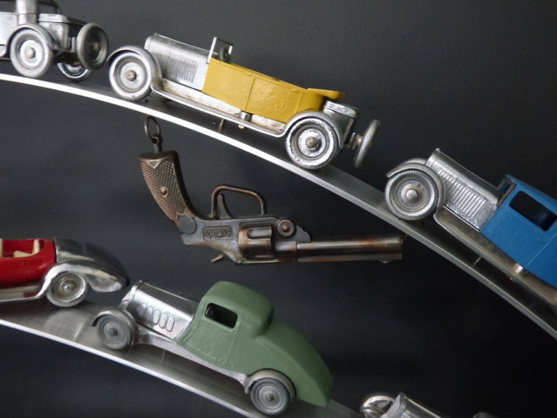

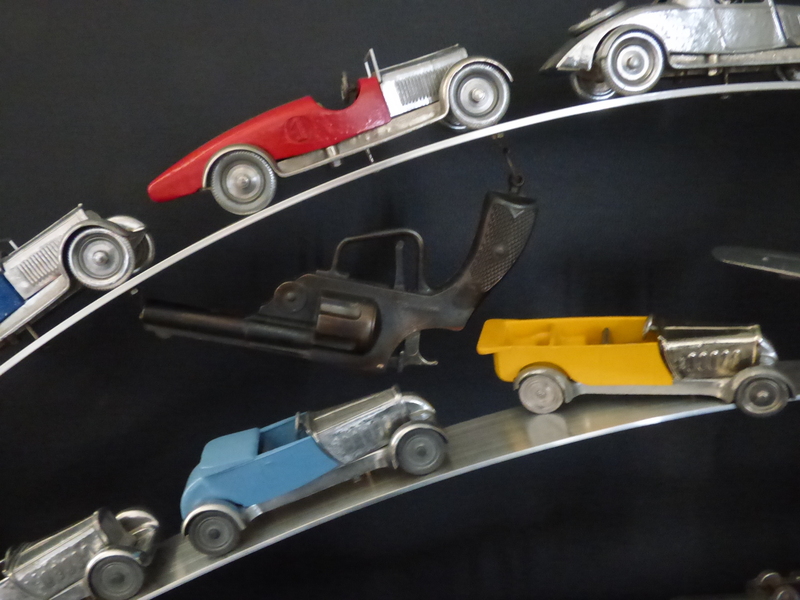

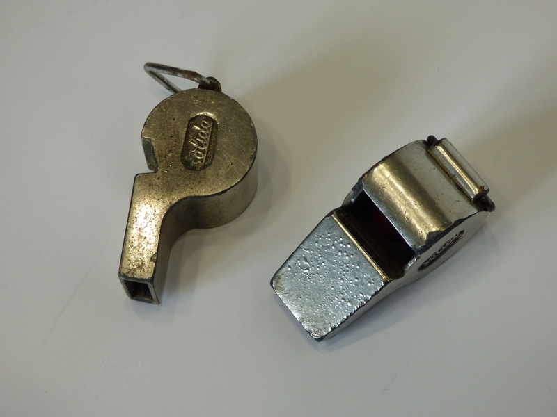

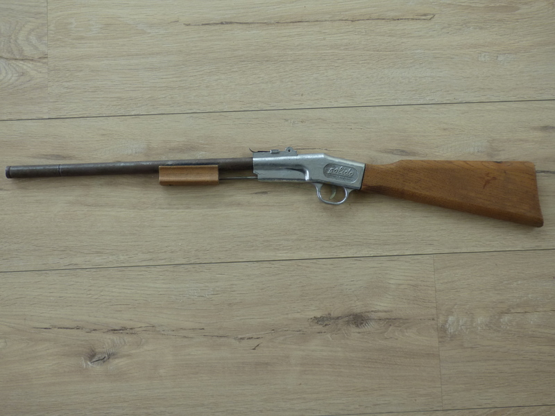

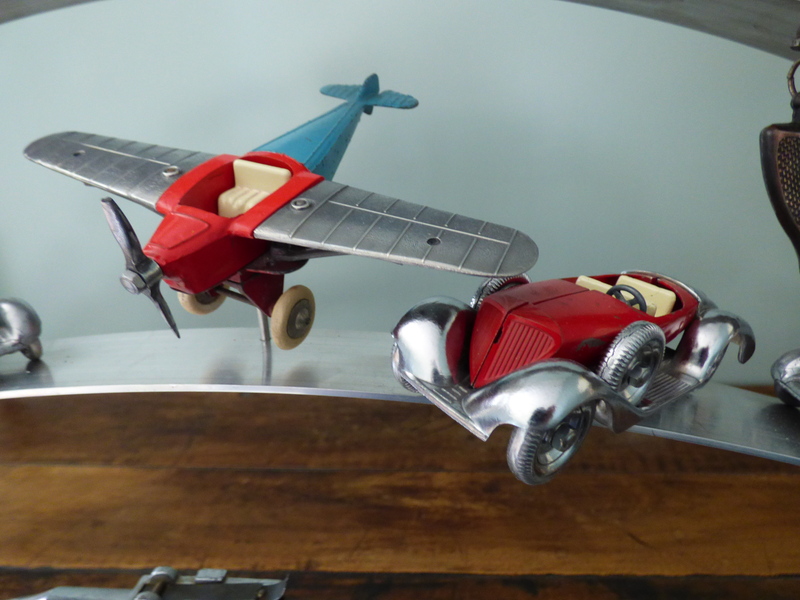

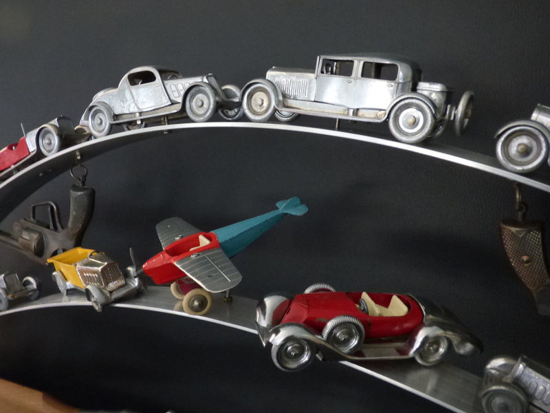

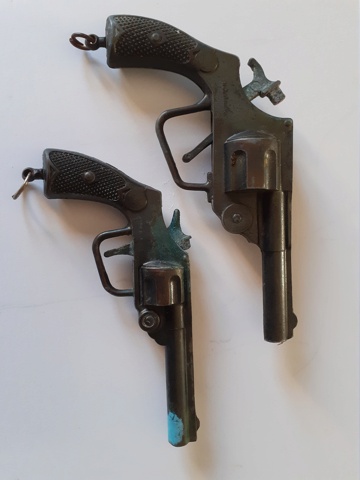

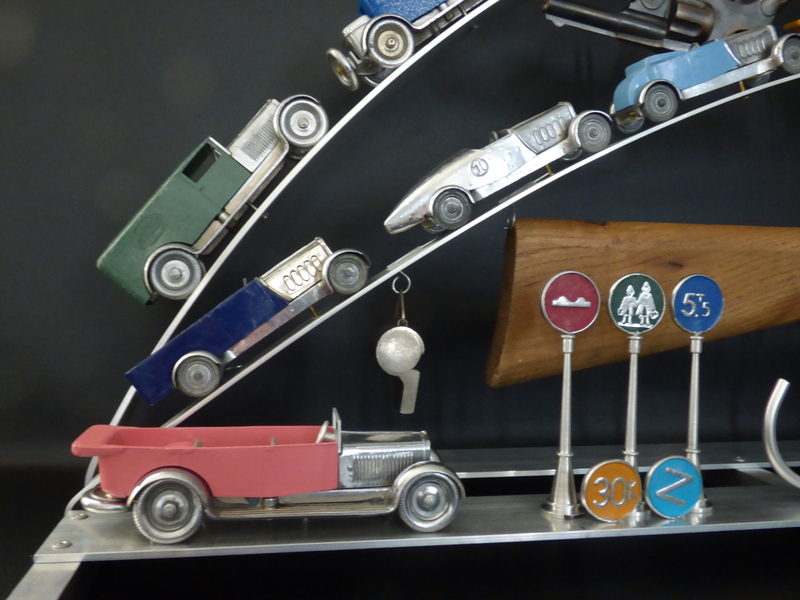

Une fois assemblé, je procède au perçage prévus pour recevoir les divers éléments. Afin de ne pas abimer les révolvers et fusils pour leur installation j'ai fabriqué des petits bouchons que j'ai introduit dans les fûts et dans lesquels j'ai fixé les suspensions, côté crosse pour le fusil j'ai planté une aiguille après avoir percé un trou de 0,2mm. Toutes les voitures sont tenues comme à l'origine par des boulons en laiton de 2x3/60. L'avion est lui maintenu par un support quej'ai fabriqué. Pour les sifflets j'ai formé de mini crochets.
Le fusil m'a été prêté par un ami de Paris, du coup je n'ai eu que le port à payer aller/retour.
J'ai trouvé les sifflets sur leboncoin et les révolvers sur Ebay (que de la pièce d'époque et d'origine 1933 qu'il a fallu restaurer et rebrunir pour les armes).

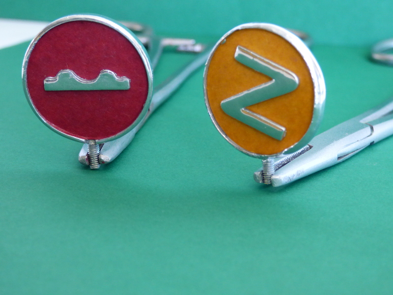

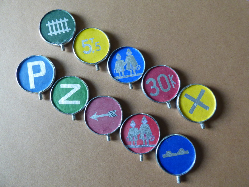

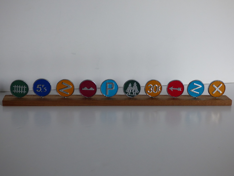

La fabrication des panneaux de signalisation.

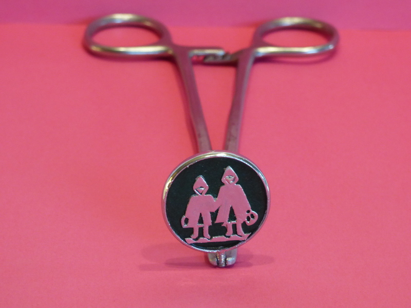

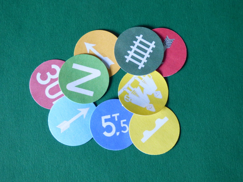

Premier essai: J'ai commencé par la conception des disques qui recevront les motifs. Ils sont en "plasticard" avec à leur base une tige fileté de 2,15mm dépassant de 5mm.
J'ai fait cet essai avec les motifs en papier mais le rendu était vraiment vilain, alors j'ai fabriqué un à un les motifs en relief (recto/verso) et je les ai chromés..........un travail de "dingue"

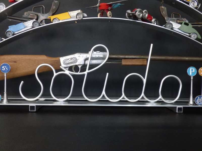

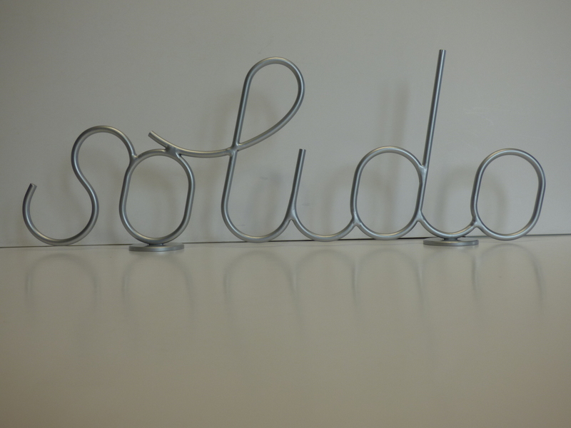

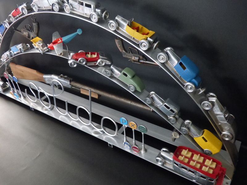

Reste le LOGO
Après de nombreux échanges avec mon ami mécanicien en ce qui concerne les dimensions et formes des lettres le logo a été fabriqué.
Une fois reçu, je l'ai poncé et chromé.

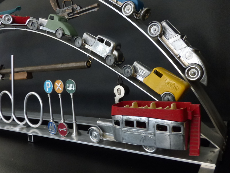

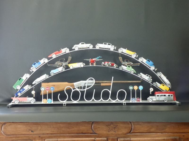

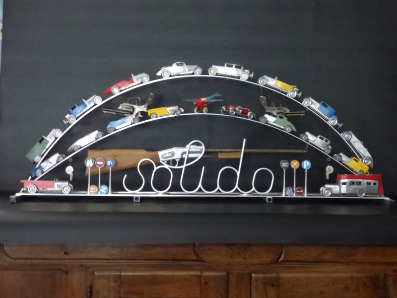

Les quelques photos qui vont suivre vous donneront l'aspect final de ce présentoir bientôt centenaire.
Il sera malheureusement éphémère car il tient beaucoup de place et tout se qui le compose est très fragile et retournera en vitrine à l'abri.
Voilà! Deux années de recherche, de restauration et de labeur pour quelques minutes de lecture juste pour le présentoir et la collecte des derniers éléments mais.... quelle satisfaction d'avoir concrétisé le souhait de mon AMI Jean Noël du Gourbi Model.
