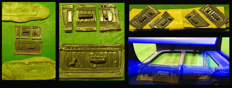

Parti d’une 104 Minialuxe, j’ai commencé par l’habitacle en découpant la parti avant pour y remplacer les siège, moulage de l’intérieur d’une 104 ZS Norev puis le coulage, mise à dimension et assemblage des sièges et de la banquette. Moulage et coulage des panneaux de portes, découpe et transformation en quatre panneaux 2 avant et 2 arrière.
Coulage des dossiers de siège, suppression des appuis tête pour y en installer d’autres d’une forme plus conforme à l’année1979. Moulage et coulage de la planche de bord du modèle de base pour le modifier et tenter de se rapprocher de celle de 1979. Les pare chocs de 104 ZS Norev avant et arrière ont été modifiés, la partie inférieure de chaque objet agrandie. Quelques petites pièces telle que les feux arrière, l’antenne et le rétroviseur fait à la demande par moulage et sculptage. Parlons un peu de la carrosserie, pour commencer, il a fallu supprimer la calandre et le pare choc à l’aide d’une fraise et mastiquer pour refaire la jupe avant et le logement de la nouvelle calandre et des phares, récupérés sur une ZS Norev.
02_Panneaux de portes.jpg (984.75 Kio) Consulté 1532 fois
