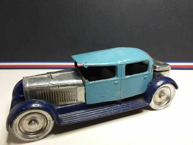

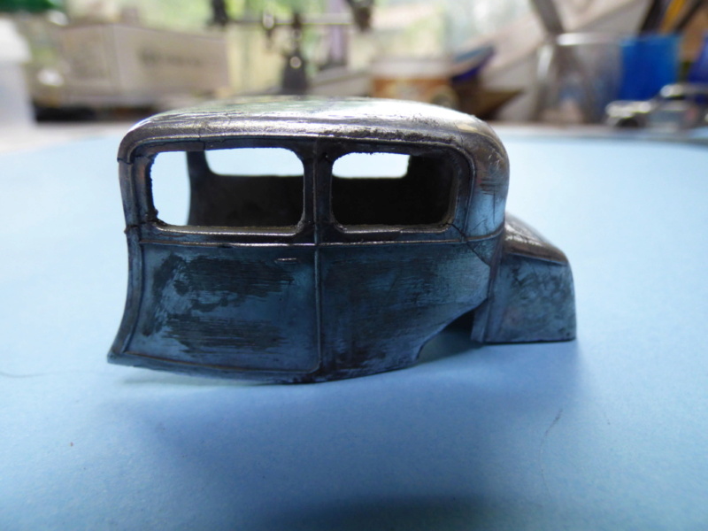

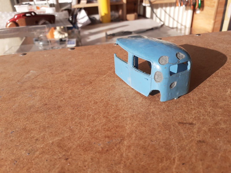

Quelques jours ont passé et finalement il m'est venu une idée au sujet de cette carrosserie trop déformée et irrécupérable, celle ci
s-l1600 (6).jpg (53.53 Kio) Consulté 1609 fois

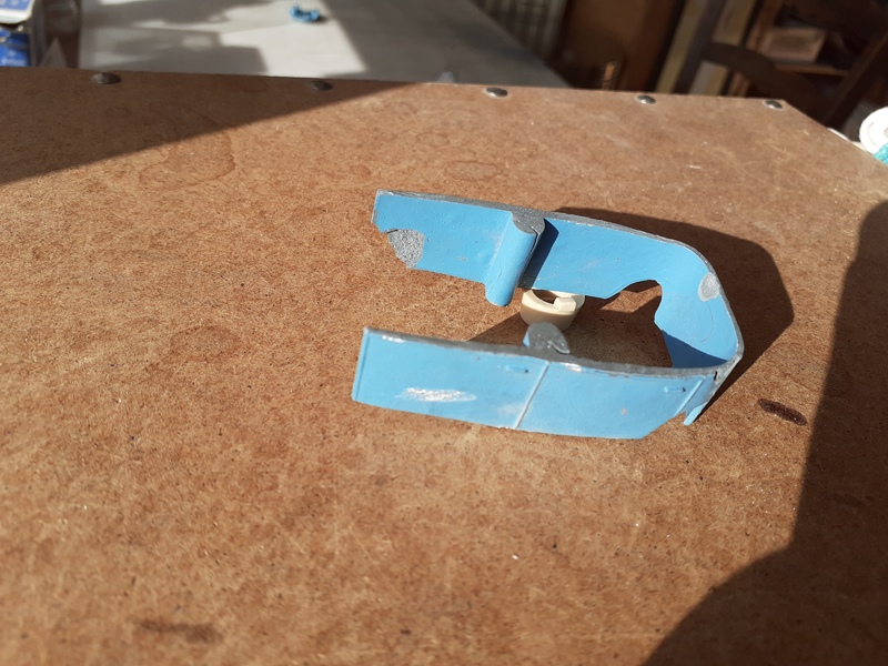

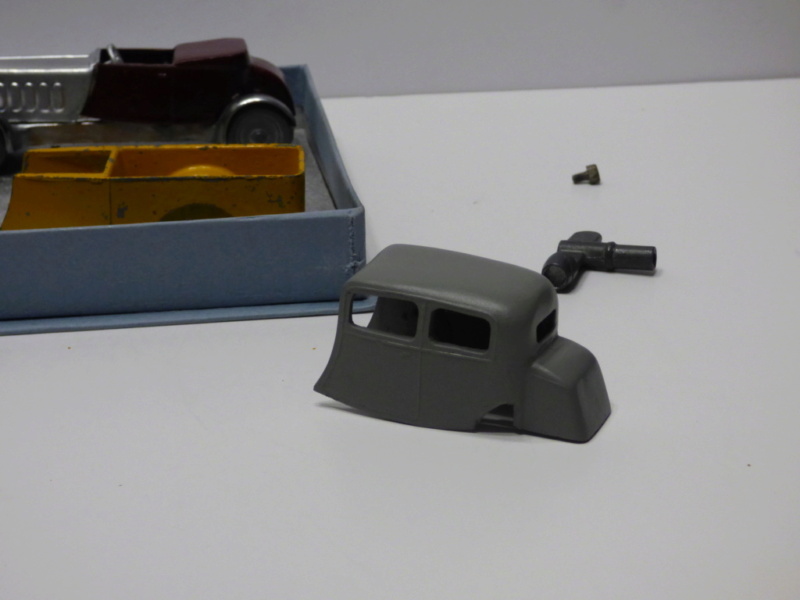

Alors j'ai plongé la main dans la poubelle et ai décidé de lui trouver un nouvel emploi!

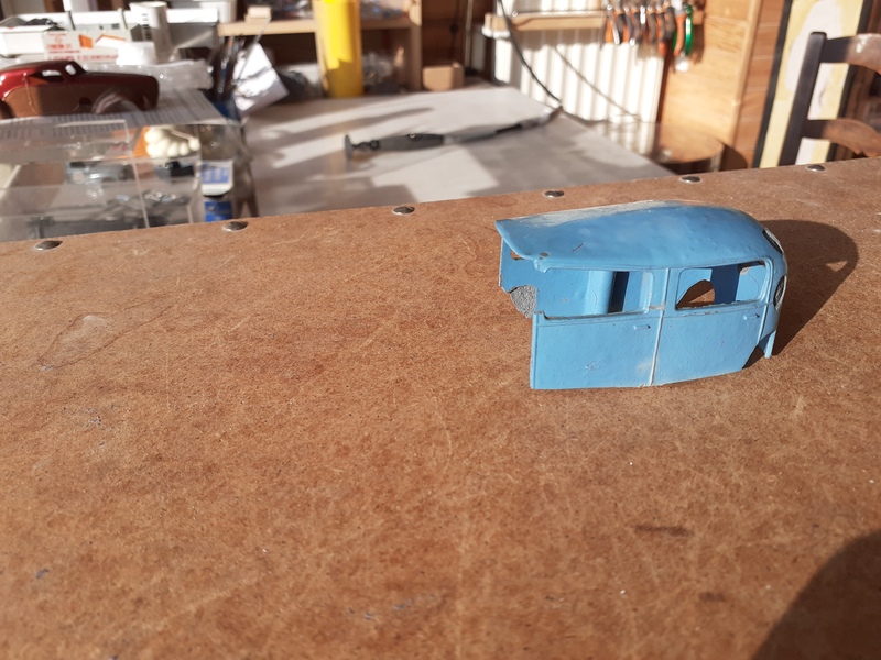

Ce travail était à "Haut risque" car il y avait peu de chance de réussir du fait qu'en regardant de plus prêt la déformation du zamac ne s'était pas limité au toit mais aussi sur une partie latérale. De ce fait l'avant de la carrosserie baillait. Cela ajouté aux nombreux trous, rien n'était gagné.
Voici la transformation de cette épave.....Le canard qui devient cygne!

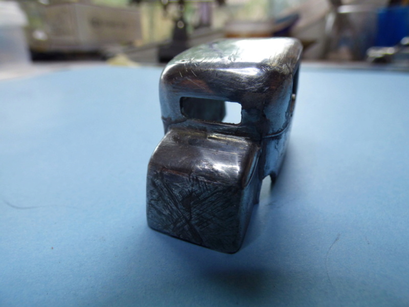

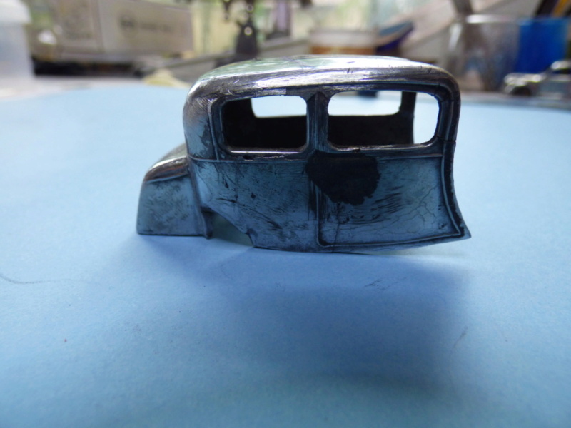

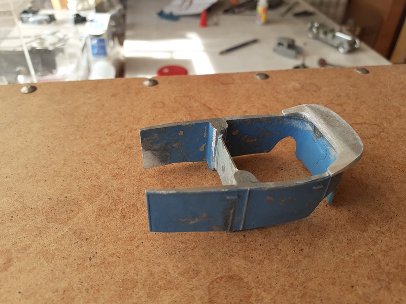

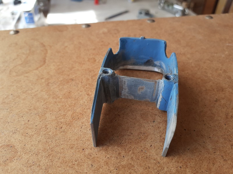

Photos 1/2/3 La carrosserie avant modifications

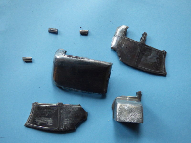

Découpe du toit
La partie basse sera récupérée pour la transformation
Dernière modification par zim 203 le 25 mars 2023 08:39, modifié 3 fois.

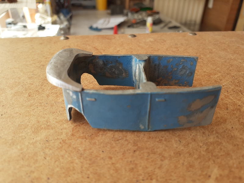

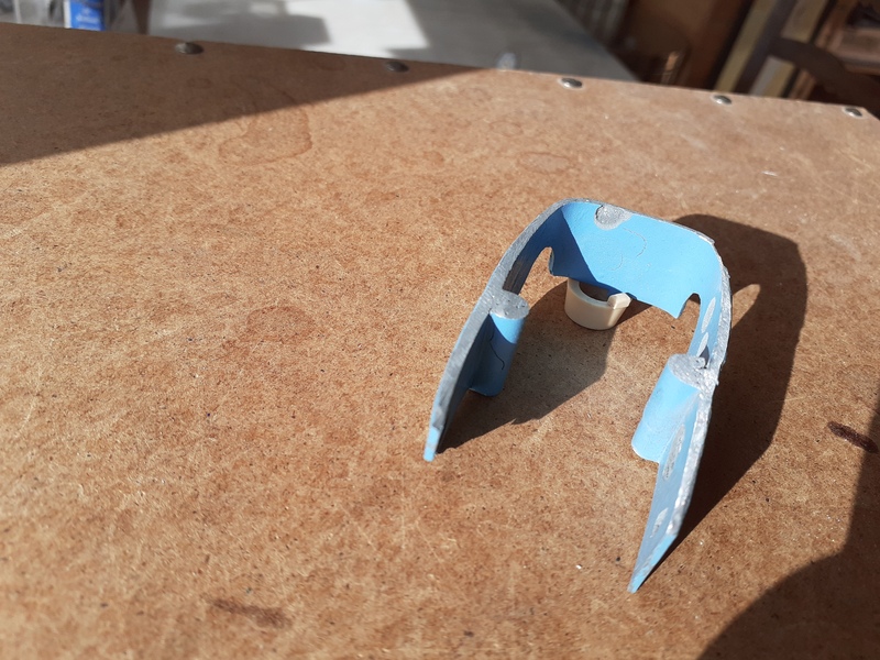

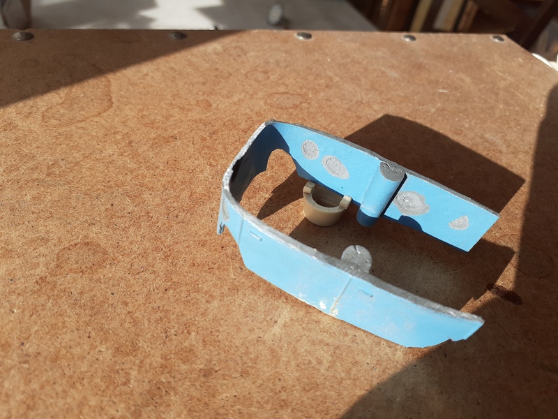

Etat des lieux
Vue sur la première intervention: la partie avant sur le bas de la portière
Réparation faite

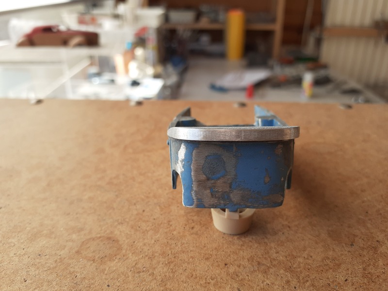

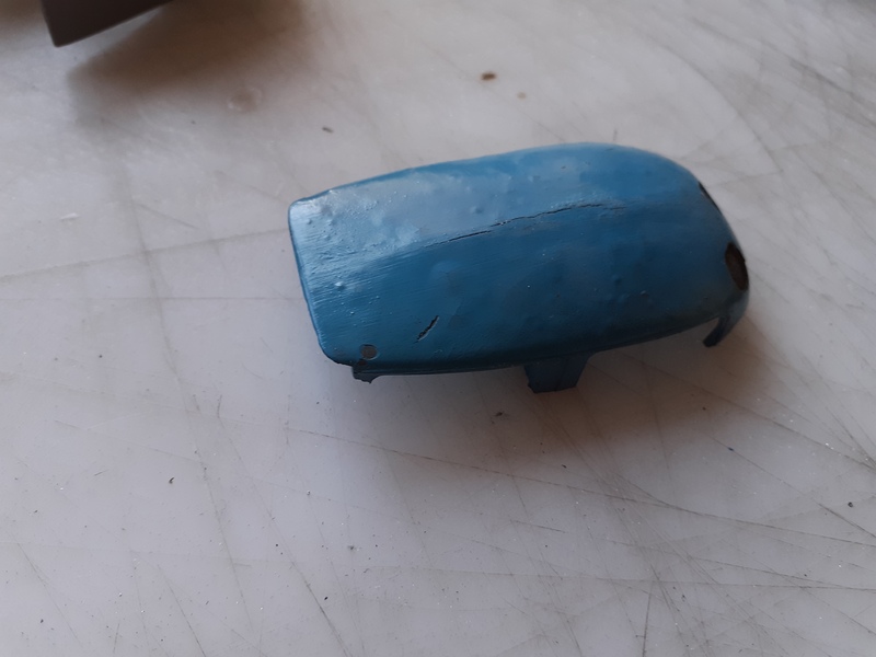

Sur cette photo et celle du dessus on aperçoit la capote que je viens de fabriquer en aluminium
Réparation de l'arrière (bouchage des trous et masticage du dessous de la capote)

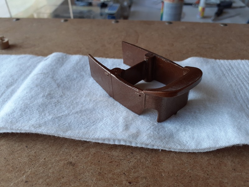

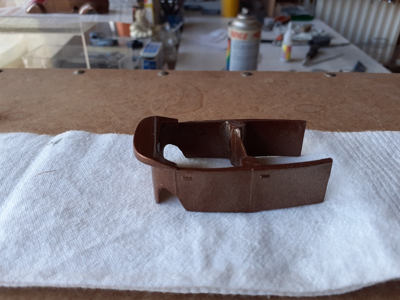

Sur cette photo il y a ce que l'on voit et ce qui est caché:
Ce que l'on voit c'est cette traverse en acier que j'ai ajoutée pour renforcer la carrosserie qui ne tient que par l'arrière.
Ce que l'on ne voit pas: Il m'a fallu couper et casser le long de l'arrière de la porte qui baillait pour lui redonner forme puis la souder et faire pareil dans l'angle sous la capote. Après cela la carrosserie a repris une forme quasi correcte.
Bien sûr tous les trous ont été rebouchés.

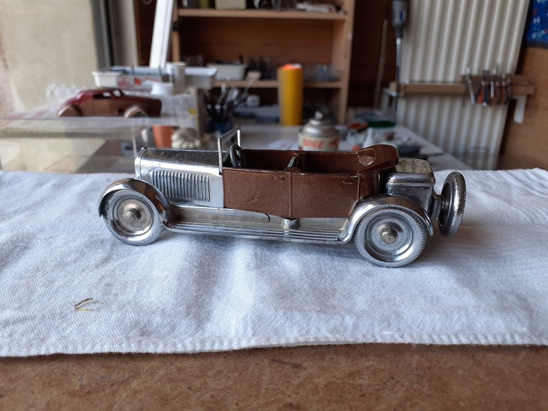

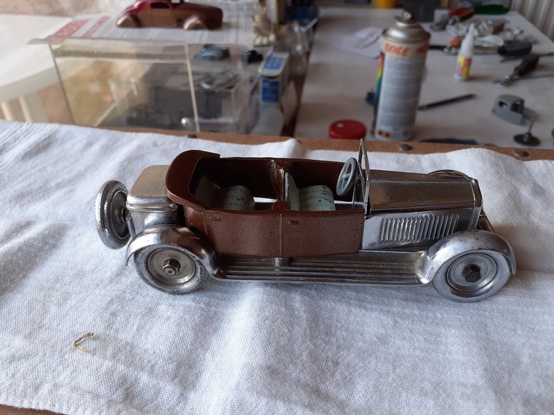

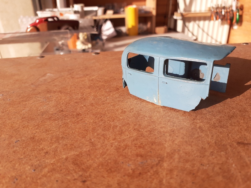

Après un ponçage et trois couches de peinture voilà le résultat
Et enfin la nouvelle carrosserie cette fois devenue "Torpédo" installée éphémèrement sur un châssis pour les photos
J'ai dit éphémère pour la photo car je possède une voiture avec une carrosserie de torpédo (originale)
