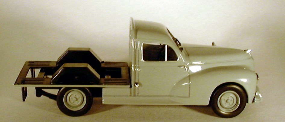

Voici une méthode simple pour vous faire une variante de la 203 pick-up bâchée "Altaya Presse" en châssis cabine.
Retirer l’ensemble ridelles/bâche/planché collé, par 4 tétons, au châssis en plastique et à l’arrière de la cabine. Il faudra les casser en basculant l’ensemble de gauche à droite. (Je conseil cette opération afin de ne pas trop forcer sur le planché peu rigide)
Séparer l’ensemble ridelles/bâche du planché en plastique. Fixation par 4 tenons en plastique collés.
Recoller le planché à la partie cabine et au châssis afin de rigidifier le tout. La partie centrale du planché étant amovible, libre à vous de l’utiliser ou non.
Vous voilà l’heureux propriétaire d’un nouveau véhicule.
Bien évidemment l’on peut également transformer cette 203 en plateau ridelles, soit en plateau plastique en coupant la bâche soit en réalisant les ridelles avec du bois, des allumettes par exemple.
Ixo-Altaya nous gâte d’une très bonne base, n’hésitons pas.
Lancez vous,
Laurent25

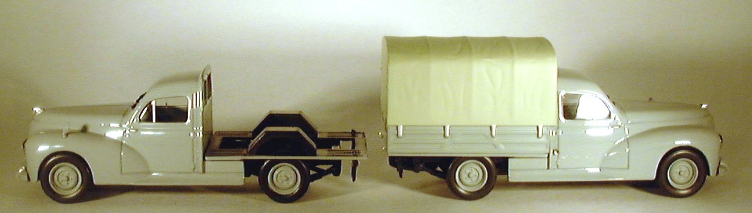

Pas mal et pas difficile à réaliser!
Comme le plateau-ridelle existe déjà en miniature, il y a aussi ceci à réaliser:
Plus compliqué !
Il faudra autre chose que des allumettes...
Voici des précisions pour le châssis cabine.
Il semble évident qu'il ne faut pas remettre la plaque sur le centre du châssis et affiner le dernier longeron à l'arrière.
