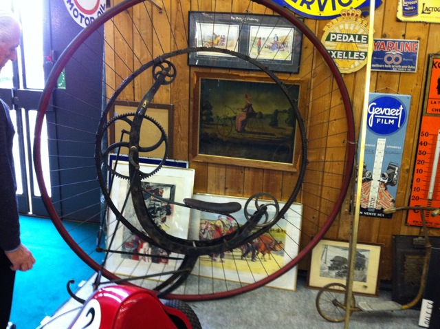

ça me fait penser à cet engin vu à Rétromobile - la photo n'est pas très bonne - ; la descente était peut-être plus facile, là pas de vertige, en revanche l'équilibre ne devait pas être simple, surtout par grand vent :wink:
Re: Le grand Bi
Diabolique cet engin au mécanisme extravagant !
Ca tient des boîtes de vitesse à engrenages planétaires.
Que de frottements et d'énergie perdue ! Il fallait certainement pédaler très dur pour avancer.
Tu es sûr que ce n'est pas un appareil pour body-building ? :D :D :D
