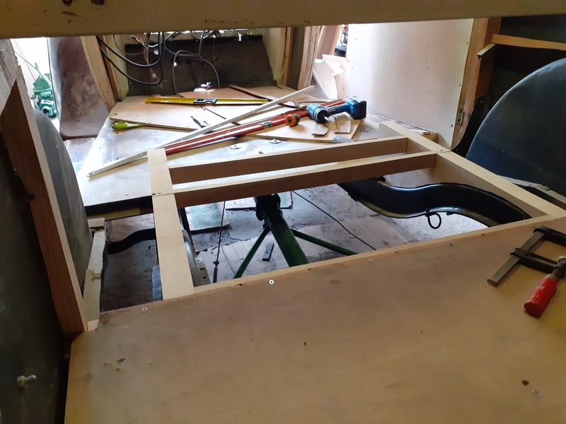

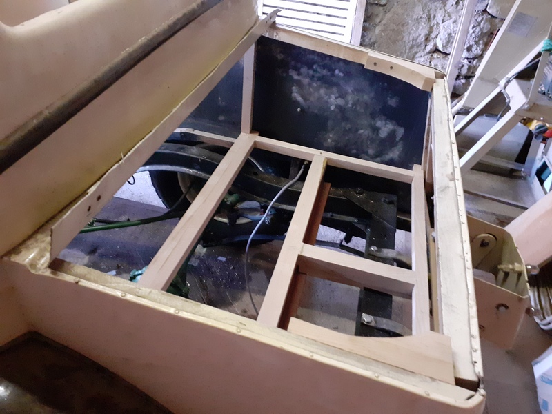

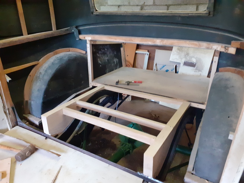

Maintenant nous entreprenons la partie centrale qui sera suivie de la porte (verticale) de coffre , celle qui supporte la roue de secours. Pour info le coffre peut s'ouvrir de deux façons: en basculant la roue de secours ou en soulevant le couvercle de malle.
Enfin nous terminerons cette partie en posant un contreplaqué au sol pour nous permettre de travailler sur la toiture.
