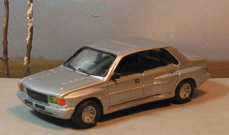

Récemment, j'ai vu passer une annonce proposant le prototype 305 Rallye V6 1981de DM MODELES, mais le prix m'a découragé
J'ai donc décidé de ME faire MA 305 Rallye :
On peut distinguer des petites différences entre les versions :
Sur la Rallye, qui est grise, le capot moteur est percé de plusieurs ouïes et comporte un verrouillage de sécurité.
Les ailes sont équipées de bavettes. L'intérieur est protégé par un arceau et il n'y a pas de banquette à l'arrière. La sortie d'échappement est double.
La version Heuliez blanche a des jantes différentes, un aileron et surtout une décoration bleue très jolie mais très (trop) difficile à reproduire. J'ai opté pour la version la plus simple.
J'ai acheté une 305 NOREV pour 4,50 euros et j'ai prélevé les roues d'une malheureuse petite Alpine de Presse (qui ne m'avait rien fait).
La transformation s'est faite à base de pâte à durcisseur, de sintofer et de mastic à carrosserie.
Voici le résultat :
Maintenant, j'ai des regrets ... la version HEULIEZ est si belle ... c'est celle que j'aurai dû la choisir ...
Voici le résultat :

Toute montée, mais le toit est deformé comme la photo.
Un jour, si j' ai le temps, je la referais

En fait, j'ai utilisé successivement ces trois produits, en très petite quantité bien sûr :
1 - à gauche : une pâte à durcisseur. On coupe une petite rondelle de produit. On malaxe pour mélanger les 2 ingrédients. Ça s'utilise comme de la pâte à modeler. Ça durcit en 5 mn. C'est difficile à poncer mais c'est solide, pas très cher (permet de combler des volumes)
2 - au centre : du Sintofer. On mélange un tout petit peu de durcisseur avec le produit. Ça prend en 5 mn environ. Difficile à utiliser car ça colle partout. En revanche, comme c'est très facile à poncer ce n'est pas grave. Ça donne une surface bien lisse.
3 - à droite : du mastic pour carrosserie. S'utilise tel quel. A utiliser pour fignoler, en fine couche car s'il y a une épaisseur, au séchage, il se produira un creux. Assez difficile à poncer.

Voilà, j'ai craqué pour la version route de la 305 RALLYE V6 présentée par Heuliez en 1981.
Je la trouve splendide ... la vraie ... pas ma miniature qui reste du travail d'amateur.
Ah ! Si seulement un artisan (ou un Club) pouvait la reproduire !

voilà ce que j'ai pu faire avec mon exemplaire "DM"...
les vitres ont été difficiles à ajuster... j'ai fait la vitre du pilote à moitié descendue...
et j'ai ajouté un arceau au niveau des places arrières
